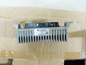

Mam taki przekaźnik,który jest i od grzania świeć,jak i steruje grzaniem grzałek elektrycznych.Tak mi powiedział elektryk,że on jest do wymiany,ale chcę to zrobić sam.Nr przekaźnika to 8200558438A post-31143-0-80385900-1326039103_thumb.jpg
Dodano: 08 sty 2012 - 17:16
na zdjęciu jest od laguny,ale występuje tez u mnie w scenicu.
Edytowane przez GREGOR1118
