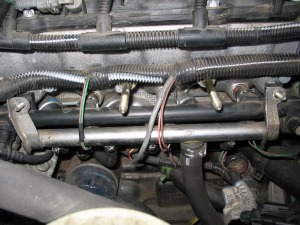

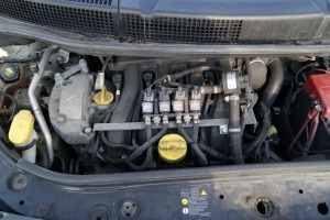

sylwekdm Opublikowano 23 Listopada 2011 Udostępnij Opublikowano 23 Listopada 2011 Tu coś znajdziesz: http://lpg-forum.pl/viewtopic.php?t=4181&highlight=renault Zdjęcia: http://img42.imageshack.us/g/zdjcie1508.jpg/ Przykład druta z allegro i zdjęcię fabrycznej instalki. Cytuj Odnośnik do komentarza Udostępnij na innych stronach Więcej opcji udostępniania...
Garii Opublikowano 23 Listopada 2011 Autor Udostępnij Opublikowano 23 Listopada 2011 Witam dzięki za info... Ta ostatnia fotka, to niestety nie jest oryginał, tylko instalacja montowana przez serwis, a nie na lini produkcyjnej.... Oryginał znalazłem.... ale cena 3500pln NETTO za same podzespoły... Ale szukamy dalej. Najbardziej interesuje mnie montaż oryginalnie wtryskiwaczy i jak był rozwiązany wlew paliwa (gazu), jaka butla.... Pozdrawiam Cytuj Odnośnik do komentarza Udostępnij na innych stronach Więcej opcji udostępniania...

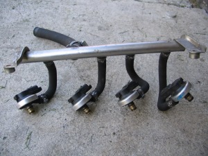

Garii Opublikowano 24 Listopada 2011 Autor Udostępnij Opublikowano 24 Listopada 2011 (edytowane) Witam Chodzi o to że muszę zainstalować gaz... I chciałbym podpatrzeć trochę jak to jest zamontowane w oryginale, aby nie poprawiać fabryki, wykorzystać jak najwięcej fabrycznych miejsc. Co do montażu oryginalnej, to najlepsze wyjście, bo tam nic się nie reguluje, bo niema czego, wszystko jest zrobione pod konkretny silnik. Clipa mam, a instalke LPG sam sobie będę serwisował... W Dialogys właśnie znalazłem troche informacji, może jutro dam fotki. Oryginalna instalka jest tutaj: http://[ciach]hopgaz.pl/ - w pole "szukaj" wklejcie - AGRES3977B O mam fotki oryginalnej listwy :) Pozdrawiam Edytowane 24 Listopada 2011 przez Garii Cytuj Odnośnik do komentarza Udostępnij na innych stronach Więcej opcji udostępniania...
