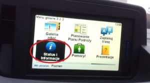

Niestety, ale film mi się nie uruchamia. Nie widać linka itp. Możesz mi go wysłaą na maila lub zamieścić na jakimś darmowym serwerze? Jak to jest z tą usługą "Live". Czy jak się to uruchomi to się za to płaci? Ile i w jakim przedziale czasowym? Mam Tomtom Live i u mnie ta usługa jest "na szaro"... Auto mam od nowości, a kartę SD po raz pierwszy wkładał do czytnika sprzedawca w salonie...

Czy ktoś (w tym roku) aktywował usługi LIVE? Nie mogę sobnie poradzić. Na stronie tomtom jest opcja, ale pojawia się okno, w któym trzeba wskazać urządzenie, ale nie ma tam carminat tomtom live... Tylko seria GO... U mnie w aucie można wybrać opcję "usługi LIVE", ale podczas łączenia się z serwerem nic się nie dzieje.

Ok, może pomyliłem pojęcia... W zeszłym roku miałem w ramach testu włączone te usługi na okres 3 miesięcy. Potem pojawiło się kilka komunikatów, że moja subskrypcja na te usługi wygasła. Co i gdzie mogę zrobić, aby ponownie działały? Jak wspomniałem przez tomtom home nie pojawia się nic. Na stronie tomtom.pl również tego nie mogę zrobić, bo należy wybrać urządzenie, a nie ma tam naszych navi. W urządzeniu w aucie nie mam ikonki "aktywuj LIVE" tylko "usługi LVE" więc mam je chyba aktywne, ale z wygaśniętą subskrypcją. Podczas próby połączenia łączenie trwa wieki...

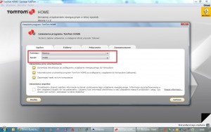

Rozwiązanie Twojego problemu jest łatwe. Zmień lokalizację na Niemcy w ustawieniach w programie TomTom Home. Wtedy zakup subskrypcji się pojawi. Minus że płatność w EURO, ale jak sprawdzałem i porównywałem z PLN to wychodzi korzystniej.
Faktycznie, po zmianie na "Niemcy" pojawia się opcja wykupienia za 59E usług LIVE na 12 miesięcy. Pisze też, że co niektóre usługi mogą nie działać w Polsce... Jak to jest z zapłatą w Euro? Płaci się przez paypal czy normalnie przelewem w "zł" na jakieś podane konot po przeliczeniu euro na złotówki?

Ja płace poprzez konto Paypal. Płatność rozliczana jest w euro a na koncie (mBank) rozlicza mi tą kwotę euro po przeliczeni wg. kursu dziennego w złotówkach. Usługa Live działa oficjalnie w PL już od ponad roku, więc takie informację że w PL coś nie będzie działać są już nieaktualne. Ja tak w tym roku na początku zakupiłem już usługi Live po raz drugi i wszystko działa bez problemu.
Nie przestrasz się jak będziesz robił płatność po przez PayPal, bo po przestawieniu lokalizacji na Niemiecki PayPal będzie też w języku DE, ale tam po zalogowaniu wybierasz za pomocą jakiej karty chcesz płacić (zależy ile kart masz przypisanych do konta) klikasz cały czas dalej, dalej i dalej aż w końcu zapłacisz za usługę.
U mnie jak wejdę w status to bardzo długo nawiązuje połączenie i nic się nie dzieje. Zmieniłem kraj na Niemcy wcześniej w programie TT Home. Sprawdzę w przyszłym tyg. w trasie, może poza miastem będzie lepiej.
