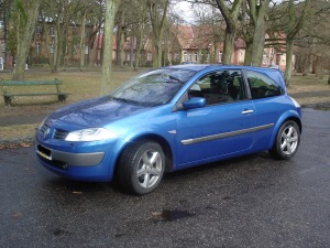

Dorth, dla każdego ładne co innego, kwestia gustu. Wkleiłem fotke, żeby komus było łatwiej przy zakupie obręczy do swojej Megi.
