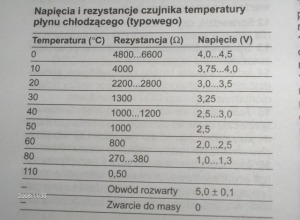

podzielę sie z Wami wynikami pomiarów. Zaznaczam, że megi dziś nie fiksuje.
jak zaczarowana. pomiary na samej wtyczce 4,85V
pomiary na rozgrzanym silniku z wpiętymi szpilkami do przewodów przy wtyczce: 1. 0,82V 2. 0, 79V 3. 0,73V
rezystancja równolegle mierzona 1)10,5 2)10,42 3)10, 33 kOm
pomiary z przerwami ok 1 godz. zawsze na gorącym silniku.

teraz patrze na rezystancję na nagrzanym silniku i coś odwrotnie wyszło...? coś mi nie pasuje
mam też pomiar nr 4. na rozgrzanym 0,82 V i rezystanacja 137 Om to już bardziej pasuje.

Czyli silnik dzisiaj zachowywał się poprawnie jak na złość? 0,82V na rozgrzanym to prawidłowa wartość,musisz niestety poczekać na wystąpienie usterki i wtedy pomiar.Nie może spaść poniżej 0,6V. A co do wskazań temp. to może być coś z połączeniami za deską. Podepnij miernik,na podpiętym czujniku (szpilką ;) )i obserwuj czy napięcie spada w miarę rozgrzewania silnika.Mowa o tym samotnym pinie dającym sygnał na wskaźnik temperatury.Jeżeli zmienia się płynnie a wskazówka stoi na,,0'' to znaczy,że jednak połączenia przy wskaźniku albo sam wskaźnik.
A tutaj poglądowo napięcia na czujniku temp.płynu
