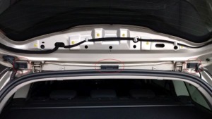

daszek trzyma się na 6 śrubach tak? Więc po co ASO dokładało jakieś zaczepy, 6 śrub było aż tak niewystarczające dla tego elementu? Czy te zaczepy to takie 3 plastikowe czarne ustrojstwa widoczne na górze od wewnątrz po otwarciu klapy, 2 po bokach obok zawiasów i 1 na środku?
Tak jakby. Jak rzucisz fotkę to Ci potwierdzę czy tak to u mnie wyglądało. Swojego zdjęcia nie mam.
Edytowane przez pbet
Tak, to są te zaczepy, które dokładało ASO w ramach tzw. "akcji przywoławczej" (chyba ok. 2013 roku). Wg mnie można je tylko oderwać/odciąć - nie da się ich chyba inaczej zdemontować. Widziałem taki - nazwijmy go - spojler, który nie miał tych dodatkowych zaczepów :arrow: do końca użytkowania auta przez teścia - nie odleciał - ale mocowania były wewnątrz połamane (demontowaliśmy w podobnej sprawie...). Także tak, to wzmocnienie było raczej konieczne, niemniej nie wiem jak można się dobrać do trzeciego światła stop nieniszcząco.
Potwierdzam.
Prawda ale nie ma potrzeby by je demontować. Nie da sie ich tak po prostu pozbyć i założyć i utrudniają one demontaż daszka ale można to zrobić tylko poczekaj, aż będzie cieplej żeby plastiki były bardziej elastyczne niż teraz.
2 godziny temu, prezes72 napisał:
coś połamię i pewnie będą to też te zaczepy
Prędzej urwiesz mocowania śrub. Te zaczepy są z grubego i mocnego plastiku.
