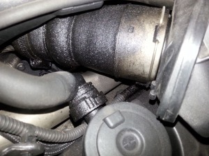

3. Okolice intercoolera są uwalone sadzą i olejem (wymieniałem rurę z IC do klapy gaszącej (?) i byłem cały w maśle. Co ciekawe wcześniej nie było przy niej uszczelki więc nieświadom również tak zamontowałem, ale na Allegro wyświetliły mi się propozycje zakupu uszczelki 1.5 dCi od IC za 10zł, ale nie wiem czy chciałbym w tym momencie przechodzić przez proces jej montażu przez nadkole (bo nie mam kanału).

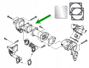

Zakupiłem zaślepkę EGR (kwadratową zaznaczoną na poniższym zdjęciu) dla 832, widziałem jeszcze taką w kształcie diamentu do jakiejś osobnej rurki (tej perforowanej na dole). Trzeba zamontować dwie? Ta druga rurka jest do czego?
