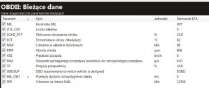

Po uruchomieniu silnika pokazuje bieżące parametry pracy silnika.

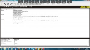

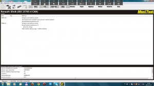

Dwa dni temu zakupiłem MaxiTest, a dokładniej MaxiECU (to najnowsza wersja oprogramowania) bezpośrednio od MARI, ale poprzez Allegro wraz z urządzeniem w najnowszej wersji, czyli z czarną naklejką z wizerunkiem prędkościomierza.
Testowałem go dzisiaj na Renault Megane II 1.9 dCi 120KM z 2003 roku i Renault Scenic II 1.9 dCi 130KM z 2006 roku i w obu samochodach działał rewelacyjnie. Wykrywa błędy, usuwa wpisy o błędach, czyli dokładnie to co opisane zostało przez producenta.
Polecam to urządzenie, za 275zł z wysyłką jest kompletny zestaw do kilku różnych marek samochodów, do samego renault za coś koło 150zł z tego co pamiętam.
Poniżej dwa zrzuty egranu z odczytu poduszek z Megane II i silnika ze Scenic II:
