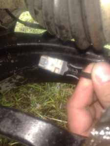

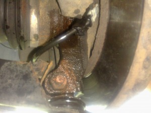

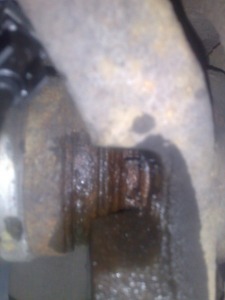

Witam
Dziś właśnie zdjąłem koła i sprawdziłem kostki.
Wszystkie wypiąłem i oczyściłem.
Na dwóch kostkach są wgłębienia-przetarcia.
Poza tym gniazda gdzie wpina się kostkę są mocno zardzewiałe.
Po wyczyszczeniu i podłączeniu błąd "ESP / ASR system FAULTY" nadal jest !!!
Czy po wyczyszczeniu tych kostek i podłączeniu na nowo trzeba jechać pod komputer i usunąć ten błąd ???
Czy wina leży po innej stronie???
Edytowane przez zimnica4666
Skoro na dwóch kostkach są przetarcia i wgłębienia to na pewno właśnie tam tkwi przyczyna tego, że komunikat nie znikł. Również rdza na gniazdach nie pomaga. Komunikat powinien zniknąć (na pewno będzie zapisany "w pamięci").
