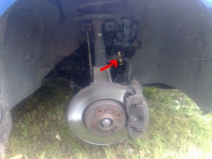

Mam jeszcze jedno pytanie, jeśli chodzi o przednie czujniki to można je rozłączyć na żółtej kostce zaznaczonej na zdjęciu ???
Przeglądem nie masz się co przejmować.
Kostki są po to, żeby je rozłączać.
Zamień niedziałający czujnik z działającym.
Jak zmieni się koło na którym wyskakuje błąd, to winny jest czujnik.
Jeżeli błąd nadal będzie przy tym samym kole, to do wymiany kabel.
