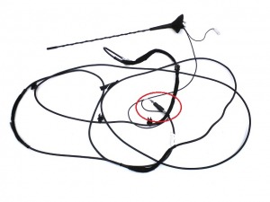

Dzisiaj na szybko uchyliłem podsufitkę (zrobię fotki przy następnej okazji). Od strony bagażnika wypiąłem dwie zatyczki (jedną złamałem, lepiej się wspierać wkrętakiem płaskim przy demontażu) i zdjąłem osłonę prawego słupka. Na słupku zobaczyłem umocowane złącza dwóch przewodów, które biegną w stronę anteny, ale nie mam pewności czy obydwa? Załączam zdjęcie kompletnej anteny i tam jest tylko jedno złącze. Czy ktoś wie, gdzie biegnie ten drugi przewód? Czy te złącza można rozpiąć i sprawdzić kontakt?

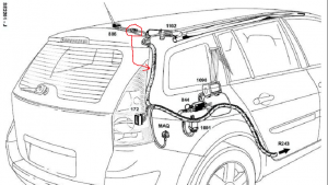

Na drugim obrazku widać jak przebiega instalacja antenowa. Zaznaczyłem miejsce (strzałka), gdzie w moim kombi są te złącza o których pisałem (na obrazku jest jedno i to w innym miejscu). Poza tym może ktoś wie co to za element oznaczony jako "1102"?
Proszę o pomoc, gdzie mogę szukać przerwy w przewodzie antenowym, może ktoś miał podobny problem?

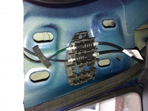

Załączam obiecane fotki.
Słupek i dwa złącza:
post-95799-0-56771700-1488119003_thumb.jpg Obydwa przewody biegną do podstawki bata. Wyjąłem je z tego uchwytu i rozłączyłem - w środku były trochę utlenione, poprawiłem połączenie.

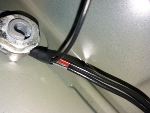

A tak wygląda nakrętka mocująca podstawę w dachu:
post-95799-0-74595000-1488119194_thumb.jpgJak widać z podstawy wychodzą trzy przewody - dwa biegną do złącz na słupku (dalej chyba gdzieś się schodzą i idą do wtyczki radia).
Jest jeszcze jedne przewód, cienki czarny. Dość krótki, zakończony złączką (zwykła samochodwa izolowana, wtyczka gniazdo). Następnie przechodzi z cienki zielony i nie wiem co to za przewód i dokąd biegnie.
Nakrętka (duża, chyba 19) jak widać jest zaśniedziała. Spróbuję ją odkręcić i wyczyścić połączenia. Może to jest przyczyna moich kłopotów ? :)

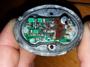

Zdemontowałem całą antenę (od bata do złączy na słupku). Tak wygląda u mnie ten fragment anteny:
Jak widać z podstawki wychodzą trzy przewody. Mierzyłem ich przejście, są podłączone do płytki w podstawce bata.
Gdzieś na forum przeczytałem, że przyczyną niepoprawnego działania radia może być "zgnita podstawka". Chyba i mnie to spotkało:
Oczyściłem płytkę i wszystkie miejsca styku, podłączyłem wtyczkę do radia i odbiór odrobinę się popwawił ale rewelacji nie ma. Chyba będę musiął kupić nową podstawkę i bat - muszę poszukać trzyprzewodowej, taką jak teraz posiadam. Jeśli ktoś robił podobną wymianę to proszę o sugestie, gdzie taką antenę najlepiej kupić.

Zdjęcia mojej zmęczonej anteny pokazałem zaprzyjaźnionemu elektronikowi. Stwierdził wylanie się elektrolitu z kondensatora. Spróbuję wymienić, może kiedyś ta antena ożyje.
