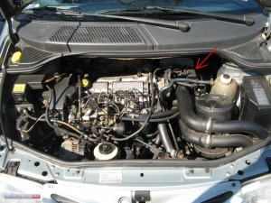

Witam wszystkich po dłuższej przerwie. Rozwiązałem mój problem z odpalaniem samochodu na zimnym silniku. Przypomnę że auto kopciło po odpaleniu na biało i trzęsło silnikiem tak jakby nie palił na wszystkie cylindry. Wymieniłem wszystkie świeczki na nowe, po tym było jakby trochę lepiej, podłączyłem auto pod komputer żeby sprawdzić czy pokaże jakieś błędy oczywiście nic. Idąc radami kolegów na forum miałem umówione spotkanie z pompiarzem na ustawienie konta wtrysku i gdyby to nie pomogło sprawdzenie wtrysków czy nie leją. Wczoraj rano gdy chciałem odpalić samochód, autko "zdechło" kręciłem pare minut i załapało tak jakby łapały po kolei cylindry i to mi dało do myślenia. Wziąłem miernik uniwersalny i sprawdziłem napięcie na świeczkach okazało się że 1 i 3 nie grzeje rozkręciłem przekaźnik świec który ładnie "pykał" podczas grzania (prawidłowy objaw), znajdują się w nim dwie cewki i coś w rodzaju styków, jedna cewka daje napięcie na 1 i 3 cylinder a druga na 2 i 4, styk pierwszej cewki był cały zaśniedziały stąd brak temp. na tych cyl. gdy je wyczyściłem pokazywało po 9V na 1 i 3 cyl i ponad 12V na 2 i 4 czyli gubiło jeszcze 3 V wyczyściłem jeszcze wtyczkę od przekaźnika świec i mam po 12V na wszystkich 4 cylinderkach. Dziś rano gdy odpalałem scenica byłem bardzo pozytywnie zaskoczony, żadnego dymu,trzęsienia odpalił bez dodawania gazu i po pierwszym grzaniu świeczek a nie jak wceśniej 2lub3 :) (w załączniku dodaje zdjęcie z zaznaczonym przekaźnikiem) Mam nadzieję że mój wpis okaże się przydatny i życzę powodzenia.
