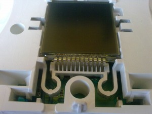

Obawiałem się takiej odpowiedzi i zarazem brałem to pod uwagę. Gdzieś na forum pisano o takiej przyczynie. Z elektronicznego punktu widzenia jest to logiczne brak zasilania jednej szyny wyświetlacza. Moje obawy dotyczą jedynie samego demontażu kokpitu-zegarów. Czy na coś szczególnie powinienem uważać ???
Przy demontażu nie ma za dużo rzeczy, na które trzeba uważać. Jedyne to wskazówki. Delikatnie trzeba ciągnąć do siebie. Później jak ściągniesz nadruk trzeba zdemontować taką małą blaszkę pod wyświetlaczem. Sam wyświetlacz pchasz leciutko w stronę górnego wyświetlacza i dół gdzie są nóżki ciągniesz do siebie. Sprawdź czy wszystkie nóżki są proste. Montujesz podobnie. Najpierw wpychasz wyświetlacz w stronę tego górnego i leciutko wpychasz nóżki uważając czy żadna się nie gnie. Najgorsze z całej operacji to dobre ustawienie wskazówek. Pamiętaj też żeby drukowana tarcza dobrze wskoczyła w swoje miejsce. Na prędkościomierzu i obrotomierzu masz takie wypustki podtrzymujące tarczę. TU masz link. Może Ci pomóc. Nie musisz tylko dostawać się do płytki drukowanej. Wystarczy jak zdejmiesz przód licznika.

Bez problemu rozebrałem zegary i dotarłem do wyświetlacza. Pierwsze oględziny i nic podejrzanego. Nóżki wyświetlacza idealnie proste. Postępując zgodnie z instrukcją rozebrałem wszystko na części. Zimnych lutów na płycie nie stwierdziłem, samo gniazdo wyświetlacza fabryka. Po złożeniu usterka nadal występuje. Nie daję za wygraną ponowne rozebranie i tym razem dokładne pomiary miernikiem punkt po punkcie. Połączenie wyświetlacza z płytą pewne na 100% a usterka występuje nadal.

Ja bym obstawiał, że jest to jakaś usterka samego wyświetlacza. Włącz tryb testowy (sprzegło + przycisk w manetce wycieraczek + start, wychodzisz z tego wciskając przycisk zerowania w zegarach). Wtedy zapala się wszystko niezależnie czy drzwi otwarte czy nie. Jeżeli będziesz miał nadal braki na wyświetlaczu to na 100% to sam wyświetlacz.
Nie mam schematu elektrycznego obwodu liczników. Więc metodą pomiarów sprawdzę jakim napięciem wysterowany jest wyświetlacz naprzykład w czasie otwieramia drzwi. Przykładając " na krótko" napięcie na odpowiednią nóżkę można by sprawdzić sam wyświetlacz. Jeśli się mylę to proszę o uwagi.
