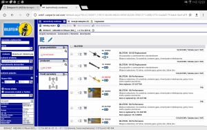

Słuchajcie chcę wymienić gwint w swojej Coupe na normalny zawias + sprężyny eibacha.
Także czeka mnie zakup wszystkiego, co odradzacie, co polecacie?
Wybrałem na ten moment:
poduszki amortyzatora sachs
amory przód sachs
amory tył bilstein
osłony kayaba
No i sprężyny eibacha

Kupię napewno Bilsteina bo to najlepszy amor na nasze drogi i praktyczne wieczny. Regeneracja w Zerko polu kosztuje 150 pln od sztuki i mogą ci go ustawić jak chcesz. Twardo miękko. Jak wolisz.
Kupowałem taki zestaw do 2 poprzednich samochodow i auto prowadziło się wyśmienicie nieporównywalnie lepiej od serii no ale na eibach było 3cm niższe a nie wszystkim pasuje.

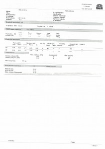

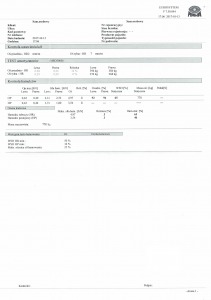

Panowie pytanko. W kwietniu robiłem badanie amortyzatorów. Wyniki:
przód   lewy 0,36 prawy 0,30 // różnica 17%
tył         lewy 0,33 prawy 0,33
To samo badanie na tej samej SKP robiłem teraz w październiku przy przebiegu większym o jakieś 11400km, wyniki:
przód   lewy 0,28 prawy 0,24 // różnica 14%
tył         lewy 0,29 prawy 0,29
Nie za szybko to postępuje?

Mam też badanie z dnia zakupu. Ale jednostki są inne i nie wiem jak je porównać.
Przebieg jest 100% pewny. Aktualnie nieco ponad 64kkm. Samochód krajowy, historia udokumentowana, kupiony jeszcze na gwarancji. Objawów żadnych nie ma i nie było. Jeździ idealnie, jak nowe. Pierwsze badanie robione było kontrolnie przed pierwszą dalszą podróżą przy okazji ogólnego sprawdzenia, no i z ciekawości. Drugie przy okazji przeglądu rejestracyjnego. Może macie podobne wydruki, żeby porównać?
Różnica może wynikać nawet z innego ciśnienia w oponach. Masz prawie nowe auto. Jeździj, ciesz się nim zamiast wymyślać ;-) To jest Renault, usterki jeszcze przyjdą, ale trochę później.
Jasna sprawa. Cieszę się i nie mam zamiaru wymyślać. Nie mam też zamiaru czegokolwiek robić z amorkami. Temat na ile wystarczają amortyzatory więc jestem ciekaw jak będzie u mnie. Zdziwił mnie szybki ubytek wartości. Graniczne to =< 0,10 więc patrząc, że ubytek z przodu w niecałe 12kkm wyniósł 0,06 to jeszcze max 30kkm i amorki będą do wymiany (o ile tendencja będzie liniowa).
