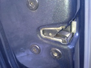

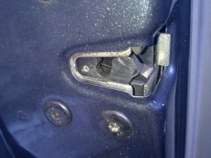

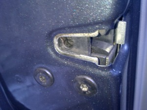

A w którym miejscu to się znajduje?
W każdych drzwiach na wysokości klamki:
zatrzask otwarty
w 1 pozycji zamknięcia
zamknięty
Przy otwartych drzwiach wciskach ten czarny zaczep palcem lub śrubokrętem i obserwujesz jego odskakiwanie po pociągnięciu za klamkę. Jak jest zabrudzony to odskakuje z trudem, a powinien błyskawicznie.
