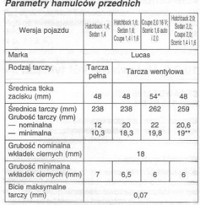

Zdravim
kupiłem w sierpniu megane 1,4 98 r, jest ona na felgach 14. Miałem opony zimowe 13, więc postanowiłem zakupić felgi 13, w końcu tańsze niz opony. Według "wymiarów, rozmiarów i inne ważności" nie powinno byc problemów skoro oryginały to 13, a miałem felgi właśnie od renówki. Więc po długim czekaniu mam założone te opony, i przychodzi do zakładania a tu...klops, nie pasuje, zaciski większe i musza być 14. Z tego wniosek ,że na 100 % nie należy ufać tym rozmiarom.
ale przy tym silniku i w tym roczniku nie występowały zaciski o rozmiarze większym niż 238mm a skoro je masz to ktoś to zmienił i tego już ani ja ani autor instrukcji nie przewidzi
