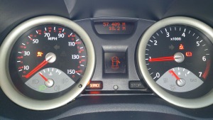

Po wizycie na myjce automatycznej wszycko padlo :D Swiecisie sie na desce wszytko, wyswietla mi wszystkie mozliwe bledy - przedewszystkim elektronik fault, jest tez asp/esp, stering, i inne ktorych nie czytam :P
Nie da sie goscia zgasic, wycieraczki chodza non stop itd itd.

W sylwestra pojawilo sie na zegarach zolte swiatlo "service" oraz znaczek pasow bezpieczenstwa co mnie najbardziej marwti bo napewno tanio nie bedzie...
