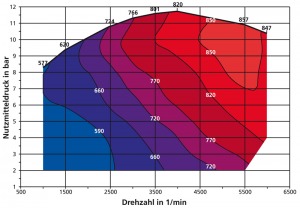

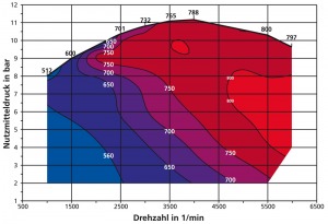

Poniżej wykresy temperatury spalania dla beny i gazu, żeby nie być gołosłownym, ciepło (pow. 1000 stopni EGT) zaczyna się robić przy ubogiej mieszance, czy to na lpg czy na benzynie.
Temperatura im niższa w komorze spalania, tym większa moc silnika, po co w sportowych autach ogromne intercoolery, wtryskiwanie ciekłego gazu, podtlenku azotu (działanie podwójne). Trzeba tu uwzględnić najprościej (ile tlenu jest w powietrzu o temp. 50 stopni, a 10 stopni i czemu samochody chodzą lepiej gdy jest zimno, to samo jest z ciekłym/zimnym lpg chłodzącym komorę spalania. Podtlenek N2O rozkłada się pod wpływem ciśnienia w komorze na azot cząsteczkowy (który chłodzi komorę) i wolnorodnikowy bardzo reaktywny tlen- jaki mamy tego efekt każdy na filmach widział.
