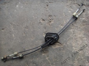

Cięgna od zaczepów końcowych mają tylko mocowanie pancerza w elemencie przykręconym do skrzyni, a potem jest dopiero uszczelnienie na otwór przelotowy do środka auta. Dalej już mocowanie pancerza w konstrukcji pod lewarkiem biegów i zakończenie cięgien już na samych dźwigniach pod lewarkiem.
Nic dodatkowego i wyglądającego na jakiekolwiek czujniki, czy nawet kable do czujników tam nie widziałem, zarówno w przedliftowynm sceniolu 1,9dCi jak i moim poliftowym 1,5dCi obydwa z tempomatem.
A tak wyglądają same cięgna:
Z chęcią bym zobaczył fotkę takich czujników skoro tam być powinny...
