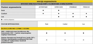

Pełne czarne kwadraciki standard, puste opcja....
Privilege może mieć pakiety Confort i Lux, a w obydwu kontrola trakcji jest w opcji....
Myślę, że tyle tłumaczenia wystarczy, chcesz więcej to całość leży sobie w naszym downloadzie...
