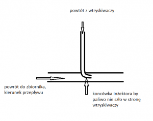

Jako, że idzie zima i nie miałem rozwiązanego problemu podgrzewania paliwa w filtrze postanowiłem jakoś się z tym rozprawić.
Jak wcześniej pisałem by pozbyć się pęcherzyków powietrza w paliwie puściłem powrót z pompy i wtrysków bezpośrednia do zbiornika z pominięciem filtra. Wszystko grało tylko paliwo nie było podgrzewane w filtrze.
Nosiłem się z zamiarem kupna grzałki elektrycznej tak jak to zrobił ciki, lecz postanowiłem odseparować paliwo powrotne wtryskiwaczy od paliwa powrotnego pompy.
Zakupiłem trójnik i go przerobiłem według poniższego rysunku.
Przeciąłem przewód powrotny i wmontowałem przerobiony trójnik a króciec od powrotu wtryskiwaczy na pompie zaślepiłem. Powrót z wtryskiwaczy połączyłem bezpośrednio z trójnikiem. Paliwo z pompy idzie tak jak fabryka wymyśliła do filtra i tam według potrzeb podgrzewa filtr.
I co najważniejsze skończył się problem z pęcherzykami a i paliwo jest podgrzewane w filtrze.
Na załączonych fotkach pokazane jest jak to wygląda w rzeczywistości.
Teraz kilka dni pojeżdżę i zobaczę czy ten patent zdaje egzamin. Jak na razie nie ma najmniejszego pęcherzyka w układzie.
Dla tych co chcieli by sprawdzić czy powrót z wtryskiwaczy jest powodem powstawania pęcherzyków proponuję zaślepić na pompie króciec od powrotu wtryskiwaczy a paliwo z wtryskiwaczy puścić tymczasowo do butelki. Jak pęcherzyki znikną to będzie znana przyczyna ich powstawania.
