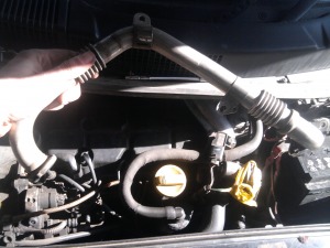

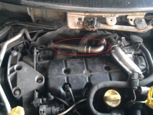

Od wczoraj mój scenic 1.9 dci 130Km z 2006r stracił moc. Otóż jechałem i nagle usłyszałem chuk i charakterystyczny dźwięk i samochód stracił moc. Dzisiaj zlokalizowałem miejsce skąd dochodziły dźwięki i utrata mocy, oderwała się metalowa rurka którą przedstawiłem na zdjęciu i moje pytanie też jest takie jak wymienić tą rurkę w najprostszy sposób, bo zaobserwowałem że kołnież się wyrwał od niej. Czyli należało by wlutować ten kołnież lecz nie ma miejsca na wlutowanie i musze zddemontować wszystko

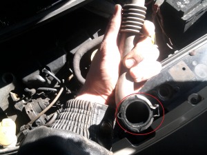

To jest rura od zaworu EGR. Na ostatnim zdjęciu widać, że masz opaskę - powinno udać się jej użyć ponownie. Jak już masz tą rurę na wierzchu to warto pomyśleć o jej zaślepieniu - silnikowi to nie zaszkodzi.
Tylko jak ją zaślepić skoro kołnierz się urwał od spodu i został właśnie z tą rurką z opaską. A jak tak włoże spowrotem tzn wcisnę to po pewnym czasie znowu wystrzeli i brak mocy obroty ok na 2,5tys max. Należało by pewnie wlutować spowrotem ten kołnierz i złączyć opaską. Tylko jak to zdemontować? Czy musze wszystko zdmontowac od tyłu silnika tzn turbinę kolektor wydechowy itp?
