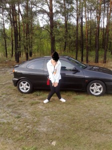

Moje coupe jest bardzo twarde, normalnie wywala plomby na wszystkich nierównościach i tłucze się przy tym niesamowicie. Na początku sądziłem, że ten typ tak ma, ale po wymianie amortyzatorów z tyłu jakby trochę bardziej miękko się zrobiło ale tylko minimalnie. Dodam że wymieniłem na olejowe z gazowych KYB które już chyba były zapieczone bo wogóle nie pracowały albo były tak twarde że pod naporem ciała wogóle nie drgnęły. Opony mam narazie zimowe 165/60 na alufeldze 14', opony kupione na złomie inne na obu osiach może to też przyczyna? Myślałem o wymianie amorów z przodu też na olejowe ale nie wiem czy to coś da, jak są w podobnej kondycji co te z tyłu to chroń boże. Co jeszcze może mieć na to wpływ? Co mogę zrobić żeby jeszcze chociaż troszkę zmiękczyć Renatkę?
PS. tak teraz porównuje inne cupety z allegro i wydaje mi się że moja siedzi bardzo nisko, czy w tym też coś jest?
dodaje fote

Na pewno jest gleba zrobiona, nisko siedzi. Wymiana spręzyn na oryginały i podniesienie belki z tyłu trochę powinno pomóc.
P.S. Ty zdjęcia robisz, a dziewczyna do toalety musi :P
Nie mam pojęcia dlaczego taką pozycje przyjęła, zresztą kto by to zrozumiał :P
Wracając do tematu, możliwe że to przez to niskie zawieszenie jest tak bardzo twardo? Podniesienie belki do góry sprawi że będzie bardziej miękko?
Chciałem kiedyś wymienić sprężyny ale właśnie bałem się że przód pójdzie bardzo do góry i będzie to kijowo wyglądać :/
Zazwyczaj jest tak, że jak obniżasz to zwiększasz twardość. Jak podniesiesz na fabrycznych spręzynach to będzie to gorzej wyglądać, ale będzie bardziej miękko.
