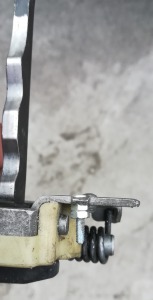

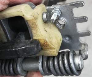

.....zabrałem się dzisiaj za wymianę tulejek ..... drażniło mnie to trzaskanie ...

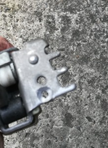

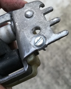

po zdemontowaniu ogranicznika pękło mi  zabezpieczenie sworznia , mimo iż starałem się to zrobić delikatnie
Wykombinowałem więc na szybko taką oto blokadę tego sworznia . i  poskładałem całość i w końcu cisza  ....
