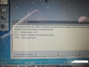

raffsa Opublikowano 17 Sierpnia 2012 Udostępnij Opublikowano 17 Sierpnia 2012 (edytowane) ok znalazłem mam błąd CO.0 czyli obwód otwarty lub zwarcie do masy. pisze że jeśli konieczna jest wymiana nalezy przeprowadzić "RZ002 Dostosowania systemu EGR" może ktoś ze znawców clipa wie gdzie tego szukać bo jestem nowy w tej materii. w załączniku jak to wygląda EDIT juz znalazłem przyuczanie mam inny jeszcze elektromagnes to sprawdzę go popołudniu czy przyuczanie coś daje. __________________________- EDIT 2 nowe fakty zabrałem się za rozebranie elektromagnesu EGR-a okazało że że potencjometr który tam jest ma zaśniedziałe styki przeczyściłem poskładałem i chcek emission zgasło razem z ikona silnika. Świeci natomiast serwis sprawdzałem CLIPEM brak błędów w Clipie ??? poradźcie czego szukać dalej. __________________________________________________ FINAL egr naprowiony przez demontaż elektrozaworu i przeczyszczenie styków na potencjometrze w środku. kontrolka serwis również załatwiona był problem w kolumnie kierowniczej. czyli ZERO BŁEDÓW i egr uratowany w poniedziałek biorę się za zaślepienie EGR-a Edytowane 22 Września 2012 przez raffsa Cytuj Odnośnik do komentarza Udostępnij na innych stronach Więcej opcji udostępniania...
