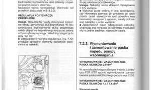

Panowie mam problem takiego typy: podczas ruszania i gdy jade i włoże za duzy bieg w stosunku do obrotów słysze grzechotanie po lewej stronie wydaje mi sie ze przy kierownicy dobiega ten dzwiek.Jak np podczas ruszania dam za mało gazu to pojawia sie delikatne stukanie nie wydaje mi sie ze to przeguby bo odgłos nie dochodzi od nich.Słyszalem ze jest jakas nakretka regulujaca stuki popychacza kierowniczego czy cos takiego tylko nie moge go znaleźc
Oto jest zdjecie tej nakretki
narazie to chce sie dowiedziec gdzie to u mnie jest a do twojego musiałbys ksiazke sam naprawiam sobie sciagnac i zobaczyc

Panowie wie ktos jak sie reguluje popychacz przekładni kierowniczej?????
W Megane I regulacja mniej wiecej wygląda tak:
Jest takm duża nakręrka jakby z blachy a w środku plastykowa śruba na imbus
Nakrętka jest zabazpieczona przed odkręcaniem zagięciami na brzegach musisz odgiąś te zabezpieczenia najlepiej starym śrubokrętem z odpowiednioo zmodyfikowaną końcówką, następnie wkładasz klucz imbusowy i regulujesz po wszystkim ponownie zklepujesz zabezpieczenia na obwodzie nakrętki.
Jest tam ciasno ale mnie udało się to zrobić bez demontażu przekładni.
Pozdrawiam.
Nakrętka jest prostopadle do wejścia kolumny kierownicy skierowana ukośnie w w dół i do tyłu samochodu. Niestety jest skierowana w stronę belki do której przykręcony jest układ kierowniczy ale w belce są szczeliny przez które można zobaczyć nakrętkę. Mmnie udało się przez te szczeliny ją odbezpieczyć i dokręcić nie ukrywam że dojście jest makabryczne tylko z kanału inaczej nie ma polecam. Potrzebny jest imbus najlepiej taki z zestawu za 2zł jak najdłuższy i odpowiednio zmodyfikowany śrubokręt aby odgiąć zabezpieczenia.
