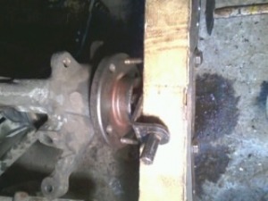

Witajcie. Przejrzałem tematy o wymianie łożyska piasty, sworzni wahaczy... ale nigdzie nie napisano jak ściągnąć zwrotnicę z półosi. Otóż mam z tym problem. Nawet zrobiłem sobie ściągacz (zdj.) ale ani drgnie. Pomóżcie proszę, podsuńcie jakiś pomysł bo jutro muszę wymienić łożysko i sworzeń wahacza.

To zdjęcie to jakaś miniaturka czy co?
Nic nie widać. Widzę dwie śruby wkręcone w otwory na śruby od felg, a jak to chcesz wycisnąć?
Powinieneś mieć jeszcze jedną jedną śrubę, na środku pomiędzy tymi dwoma i ją wkręcać żeby wypychać półoś w kierunku skrzyni.
Bicie młotkiem po tym kawałku metalu nic nie da, tak samo jak wkręcanie tych dwóch śrub, chyba, że będziesz je wkręcał jednocześnie, a i to będzie trudne.
Półośka, rzeczywiście jest "luźno" włożona do skrzyni.
Może i pójdzie, ale pomiędzy tą drewnianą (??) belkę, a półoś musisz coś wsadzić żeby półoś była wypychana i raczej musi to być coś metalowego. Z drugiej strony, na drewno połóż kawałek blachy żeby nie wciskało się w drewno. Może to być np. nasadka o średnicy końcówki półosi.
