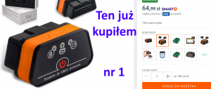

Kupiłem już jeden na bluetooth.

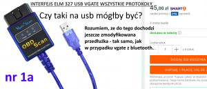

Czy taki interfejs ELM37 vgate/v-gate z przewodem USB - w sensie cena i jakość ... czy taki ze zrzutu mógłby być?
W kwestii przedłużki to pewnie jest tak, jak opisałem na zdjęciu, zrzucie?

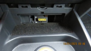

Domyślam się, że w moim samochodzie jest jakieś gniazdo ODB 1 lub 2? Ściągnąłem do niego zeskanowaną i udostępnioną przez kogoś instrukcję obsługi, ale nie ma tam o tym wzmianki.

Masz gniazdo OBD2. Zmodyfikowana przedłużka z zrzutu numer 2a służy do połączenia z radiem, nawigacją w Renault, ma zamienione piny 12-14 i 13-6. W Megane 2 praktycznie niepotrzebna bo wszystkie konfiguracje w radiu zrobisz z poziomu menu radia.
Numer 1A mógłby by być.
  • Like 1

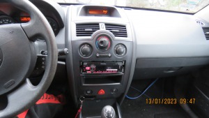

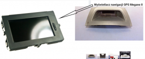

Poszedłem właśnie do samochodu i pobocznie od tego co napisałeś, chciałem też do niego wsadzić też jakąś nawigację. Jest całkiem sporo używanych z drugiej ręki.
Jeśli mam wersję bez nawigacji - jak na zdjęciu to czy mogę wsadzić tam nawigację z bardziej wypasionego modelu Megane 2? Chyba musiałbym wtedy przeciągnąć wiązkę z radia, podłączyć głośnik ... jeszcze tego nie sprawdzałem. Ostatecznie, jeśli będzie za dużo problemów to kupię jakiś uchwyt do smartfona i po sprawie ... choć widzę tu potencjał ?
Nie wiem czy ktoś już tego próbował. Musiałbym chyba zacząć o wymiany tej obudowy wyświetlacza.

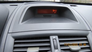

Załączam jeszcze zdjęcie gniazda.

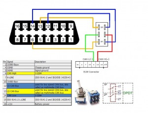

Adapter, przejściówka wg schematu w załączeniu pozwoli skorzystać z wielu interfejsów bez can2 (multimiedia)
Można też zakupić openport 2.0, Godiag GD101 lub VNCI j254 Nano które działają passthru z canclip  z pojazdami po 2005r, wymagany system win10x64
