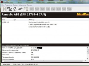

MaxiEcu z ELM-em przetestowany na sceniolu RaVa, ślicznie wskazał tylny lewy czujnik ABS. Po wymianie wskazanego na inny używany od razu siał kolejnymi błędami po skasowaniu poprzednich, kolejna podmiana na inny załatwiła problem. Jak na razie połowa jego ceny już się zwróciła :!: <szukaj> 2 używane czujniki zakupione za kilkanaście złotych zostały wyeliminowane z użytku i zapasu.
Łączy się również i diagnozuje inne elementy, nawet elektryczny hamulec postojowy

Posiadam program Maxitest i MaxiEcu. Obydwa świetnie czytają błedy mojego Scenica (o ile się pojawią). Opisy błędów są naprawdę bardzo trafne.
Dla przykładu przesyłam porównanie diagnostyki tego samego problemu.
Polecam program.
maxitest_maxiecu_Clip.pdf
