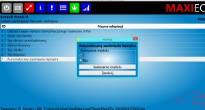

Ostatnio za pomocą MaxiEcu próbowałem zdiagnozować co może być przyczyną braku możliwości zamykania auta poprzez przycisk na klapie bagażnika i uruchomiłem jakąś funkcję testu/ diagnozy anten/ nadajników (nie pamiętam dokładnie jak się nazywała). Nie dość, że niczego się nie dowiedziałem, to jeszcze na dodatek całkowicie padło mi tym razem otwieranie (zamkniętych) 3 z 4 drzwi (działają tylko kierowcy). I to zarówno poprzez wsunięcie dłoni za klamkę jak i poprzez jej dwukrotne pociągnięcie (mam HF). Jeśli chcę otworzyć te 3 z 4 drzwi muszę korzystać z pilota (karty) :(
Jest to w module kontroli nadwozia. Tam są bodajże konfiguracje i masz w nich sporą listę elementów do zakodowania, tam właśnie jest ta opcja.
Nazywa się inaczej niż w clipie, coś o otwieraniu pokryw ma w nazwie i jest gdzieś tak w połowie tej listy. Tak to wyglądało podczas kodowania w Scenicu II zakładam że w megi jest tak samo.

Dostałem obiecany "prezent" od Mari. Trochę to trwało ale słowa dotrzymali tzn. dodali obsługę UCH w Megane II ph II i Scenic II ph II.
