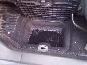

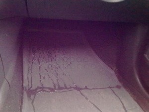

Ja też po podróży autem w bardzo mocnym deszczu zauważyłem, że schowki w podłodze są zalane.
Zauważyłem też, którędy się woda dostaje do wnętrza auta.
A mianowicie, leje się ona przez nawiewy powietrza na wycieraczki na podłodze.
Powodem dostawania się wody do układu nawiewu powietrza jest zbyt mała przepustowość otworów odpływowych w podszybiu , gdy woda przelewa się przez podszybie, to zalewa układ nawiewu powietrza do wnętrza.
Sprawdziłem to też przy myciu auta karcherem, po kilkunastu sekundach lania wody na przednią szybę , spływająca woda zaczyna zalewać układ pobierania powietrza do nawiewu kabiny.
Dzieje się tak nawet , jak są sprawne otwory odpływowe w podszybiu.
W efekcie zalewana jest podłoga i schowki w podłodze w aucie, co widać na załączonym foto.
Zastanawiam się, czy w samym układzie pobierania powietrza do nadmuchu w kabinie nie powinny być jakieś odpływy dla wody?
Czy może są zapchane?

Ja też zauważyłem, że otworki w podszybiu są dość mało wydajne. A zwłaszcza skrajny prawy (po stronie pasażera). Woda z niego wolno odpływa. Nawet pisałem o tym na forum, ale posypały się tylko uwagi o zapchanych otworach, liściach itp. Tymczasem one naprawdę są mało przepustowe i wcale nie z powodu zanieczyszczeń. Oczywiście jak leje się dużo wody. Ale to co ty masz to aż niewiarygodne. Ja miałem podobnie w megane II jak mi w serwisie przy jakiejś wizycie zapomnieli wsadzić na swoje miejsce gumową rurkę odpływową i woda lała się do wnętrza, zamiast tą rurką odpływać na zewnątrz.
Tak mnie korci, żeby rozwiercić te otwory odpływowe z podszybia.
Tylko czy to pomoże?
Bo jak pod nimi są jakieś rurki odpływowe, to czy ich nie uszkodzę przy wierceniu i czy pomimo rozwiercenia otworu odpływowego w podszybiu, czy te rurki dadzą rade odprowadzić tą wodę?
