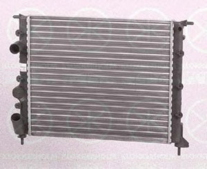

Zamówiłem chłodnice i dziś przysła, ale jakaś nieznajoma... Otóż ma zaślepiony otwór od czujnika wentylatora, a także po lewej stronie ( tam gdzie miałem w poprzedniej odpowietrznik) przyłącze z cienkiej rurki. Cóż to za ustrojstwo mi przysłali, od IpII?
EDIT
Okazuje się, że to do kangoo i nisana kubistar-a.
Już odesłana, właściwa już idzie.
Wstawiam foto, żeby się nie naciąć.
