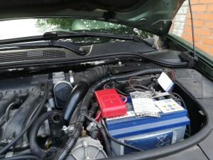

Trochę uzupełnię temat, gdyż zrezygnowałem ostatecznie z druciarstwa i zdecydowałem się na zakup tego wzmocnienia w ASO. Kosztowało 43zł z groszami i dzisiaj je zamontowałem. Podszybia nie trzeba zdejmować, dołem przeszkadza kolektor, ale i bez jego ściągania dałem radę zamontować to wzmocnienie. Po ściągnięciu osłony silnika idzie się tam dostać kluczem, choć jest trochę zabawy z tym. Śruba to nasadowa 10 lub w środku torx T30. Ja mam u siebie taką łamaną przedłużkę do kluczy nasadowych, która bardzo mi pomogła, niestety śruba nie chce się wykręcać palcami prawie do końca gwintu, a jest dość długa...Trzeba z wyczuciem wykręcać żeby nie wpadła razem z podkładką gdzieś w czeluści piekielne silnika ;) Wykręconą śrubę wkłada się w otwór w tym zakupionym wzmocnieniu i całość ponownie skręca. Różnica diametralna, poniżej zdjęcie przed (jak wypiąłem już swoje druciarstwo) oraz po zamontowaniu.
Decyzja o montażu zapadła po tym, gdy któregoś dnia po śnieżycy otworzyłem maskę żeby dolać płynu do spryskiwaczy i cała góra silnika była przykryta piękną pierzynką ze śniegu...zaczepienie o kratkę w podszybiu ewidentnie nie spełniało swojej roli, mam nadzieję, że to wzmocnienie faktycznie będzie skuteczne.
PRZED:
PO ZAMONTOWANIU:
Mam przy okazji pytanie, bo montując to zauważyłem zaślepioną rurę. Na pierwszym zdjęciu, gdzie nie ma osłony silnika, widać grubą rurę pomiędzy przepustnicą, a zbiorniczkiem płynu hamulcowego. Ona kawałek dalej nagle się kończy i jest bez wylotu, zalana plastikiem. Ktoś wie co to i po co to?

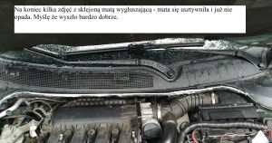

Witam.
Miałem ostatnio ten sam problem, czyli zwisająca uszczelka, opadnięta i rozwarstwiona mata wygłuszająca (tak jak na pierwszym zdjęciu). Uszczelka nie chciała wejść na matę. rozwiązałem to w ten sposób, że ją pokleiłem i wyszło tak jak pokazują kolejne zdjęcia. A krótki filmik z tego wrzuciłem tu:
