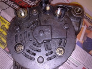

Ten 2 bolec jest pusty ściągnij obudowę i zobacz który.
Tak na przyszłość take rzeczy się regeneruje i masz pewność ze nie musisz rzeźbić.
Aha jak kupiłeś za mocny alternator to akku ci za długo nie pożyje.

https://www.google.pl/search?q=renault+megane+alternator+1.4+1996&source=lnms&tbm=isch&sa=X&ei=ilIoUraDAcO3hQfDn4GgCA&ved=0CAkQ_AUoAQ&biw=1280&bih=853#facrc=_&imgdii=_&imgrc=mLP2DLLgcSaseM%3A%3BaRNzFu3R5QUT0M%3Bhttp%253A%252F%252Fcargryf.pl%252Fzdjecia%252F114782%252F3.jpg%3Bhttp%253A%252F%252Fallegro.pl%252Frenault-megane-1-4-8v-alternator-valeo-a13vi104-i3387971135.html%3B750%3B502 ten też jest do 1.4 tylko z 1996 i mam taki sam. Ten mniejszy kabelek podłączyłem do symbolu L i lampka akumulatora świeciła nastpenie przełączyłem go do znaku + i ten sam efekt. Mam rozumieć, że ten gruby czerwony kabel trzeba podlaczyć do znaku B+ przynajmniej tak było w tym pierwszym alternatorze Edytowane przez krychu1013
Nie podłączysz tego nowego alternatora. Twój poprzedni alternator był samowzbudny, a nowy jest obcowzbudny. Lampka od ładowania będzie świecić, ponieważ uzwojenie alternatora nie jest wzbudzane, przez co nie produkuje prądu. Wzbudzenia również nie masz jak podłączyć, ponieważ alternator będzie pracował cały czas pod maksymalnym obciążeniem, nawet jak nie będzie to potrzebne. Dodatkowo będzie ładowanie 18 V lub nawet więcej, a to śmierć dla akumulatora.
U mnie też jest na 3 bolce i jest samowzbudny po prostu jeden bolec jest niby podłączony ale zamyka się tylko na kapie alternatora.
Druga sprawa jeśli miałby być obcowzbudny musiałbym mieć linie zasilającą z zabezpieczaniem.
Można to przerobić jest to kwestia przylutowania mostka prostowniczego.

problem rozwiązany... do L ten cienki kabelek do b+ gruby kabel czerowny a do tego wolnego co brakowało kabla wystarczylo podciągnąć plus i wszystko śmiga!!:)
To jeszcze sprawdź napięcie ładowania, dla pewności że wszystko działa.
@Merkaba
Miałem okazję rozbierać taki alternator, jak pokazałeś na zdjęciu (kupiłem taki jak miałem, a przysłali taki jak na zdjęciu). I tam był jeden pin do szczotko-trzymacza, drugi wyjście z regulatora napięcia, trzeci nie pamiętam (ten od kontrolki). I tam wzbudzenie było wywoływane poprzez dostarczenie napięcia na szczotki z zewnątrz.
Możliwe, że masz właściwy regulator, a podmieniona obudowa i dlatego jeden pin jest wolny...
Jak kolega pisze sprawdź ładowanie powinno oscylować w granicach 13.8V - 14.5V
@Kreciq
Powiem Ci, że ostatnio rozbierałem u brata w 1.6 alternator (szczotki się skończyły), i był dokładnie taki sam (ma tylko większy Amper); jak na fotce nie twierdze że wychodził tylko jeden rodzaj. Jak to Renault lubi mieszać.
