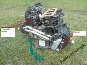

-jak dostać się do przekaźników od dołu nie sięgam ich nawet idąc po kablach, czy jest opcja dostania się od frontu wyciągając radio i zmieniarkę

Dostęp do wtyczki grzałki jest dobry - odepnij wtyczkę z grzałek ,podepnij do wtyczki miernik lub żarówkę .Clipem włącz odpowiednią grzałkę (Clip ma taką możliwość) - żarówka lub miernik pokarze ci, czy dochodzi napięcie do grzałek.
Jedno podejście już miałem w miniony weekend i ni hoho nie mogłem się do nich dobrać nawet po kablach, ale spróbuje jeszcze raz. Spróbuje odkręcić pedał gazu może to coś pomoże i ułatwi bo z załączonego zdjęcia widać, że to jest gdzieś pod samą ścianą grodziową i to dość wysoko

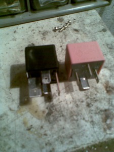

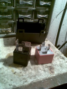

Ehh udało się tam dostać, ale kto tam w sadził to niech go coś trafi, może już trafiło. Problem chyba udało mi się rozwiązać jak się tam dobrałem to styki były mocno zasniedziałe chyba kiedyś musiała tam woda płynąc. Te które byłem w stanie to wymieniłem reszte odczyściłem wypsikałem kontaktem i mam nadzieje, że będzie dobrze.
Dzięki panowie za pomoc
