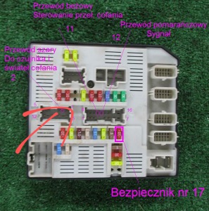

Zacznij od sprawdzenia czy masz 12 V w brązowej 12-pinowej (CN) wtyczce modułu z bezpiecznikami (1337). Jeżeli tam jest to dalej sprawdź obecność 12 V na pinie 45 szarego złącza umieszczonego przy przednim słupku kierowcy (R374 na rysunku), nie na bocznym do którego zaglądałeś, dalej sprawdź czy masz 12 V we wtyczce w bagażniku (R244 na rysunku).

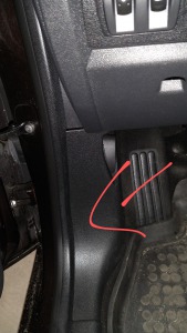

Żeby dostać się do R374 to trzeba zdjąć ten plastik zaznaczony strzałką na czerwono? Wcześniej jakoś chyba trzeba zdemontować te wajchę od maski.
1337 to masz na myśli te pin jak zaznaczony na poniższym zdjęciu (mam zmierzyć w kostce czy we wtyczce?)

Rączkę do otwierania klapy przesuwasz z odpowiednią siłą w prawo i zejdzie, plastik jest na zatrzaskach. Ale zanim zaczniesz rozbierać cokolwiek sprawdź czy masz 12 V w żarówce lampy cofania.

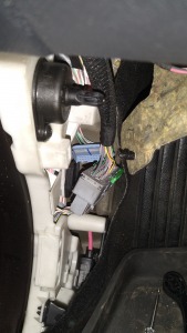

Zakładam że kostka R374 to ta szara załączona na zdjęciu zdj01

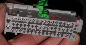

Zmierzyłem napięcie we wtyczce pin 45 licząc od ostatniego pinu nr 52 , jak zaznaczyłem ma zdjęciu i brak napięcia wskazuje -0.00.
Pytanie tylko czy poprawnie to zmierzyłem , tzn włożyłem obydwa próbniki z miernika w ten pin 45.

Czerwoną końcówkę próbnika włóż do tego pinu 45 a czarną końcówką próbnika dotykaj do masy samochodu. Powinno pokazać około 12 V przy włączonym wstecznym i załączonym zapłonie. Jak brak 12 V to należy szukać przy 1337.
