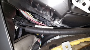

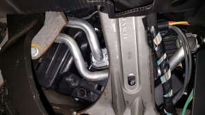

Podłączenie Clipa prywatnie to 30-50 zł. A aktywacja grzałek jeżeli są to nie problem. Gdzieś pisali koledzy jak je sprawdzić czy są. Jak są to już łatwiej dojść co im dolega. A jak są, to koło nogi kierowcy, po prawej stronie na dole pod zaślepką. Z boku koło prawej strony pedałów.

Podłączenie Clipa prywatnie to 30-50 zł .A aktywacja grzałek jeżeli są to nie problem .Gdzieś pisali koledzy jak je sprawdzić czy są .Jak są tu już łatwiej dojść co im dolega.A jak są to kolo nogi kierowcy po prawej stronie na dole pod zaślepką.Z boku koło prawej strony pedałów .
