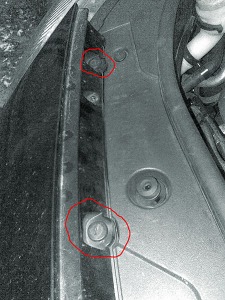

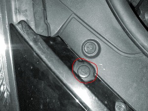

Witam,
chciałem się dobrać do klaksonu w Scenicu II. Odkręciłem 4 śruby metalowe od osłony znajdującej się pod maską, a nad zderzakiem, ale nie wiem, jak poradzić sobie z tymi plastikowymi. Wygląda to na jakieś zaczepy, bo jak kręcę, to odkręcić tego nie można. Czy ktoś z Was mógłby wyjaśnić mi, jak zdjąć tę osłonę, by dostać się do klaksonu.
Na zdjęciach zaznaczyłem te plastikowe śruby, których nie mogę odkręcić.
Nippy, tych śrub się nie odkręca(to zresztą nie są śruby).Musisz przekręcic o pół obrotu obojętnie w którą strone i jak poczujesz,że jest lużna musisz wyciągnąc do góry tą część z nacięciem na śrubokręt a póżniej resztę.Z reguły nie udaje się wszystkich w całości zachowac,bedziesz musiał pózniej te połamane czymś zastąpic :-/
