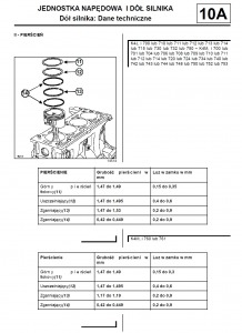

Co mogę zrobić, muszę udowodnić że w Megane II były montowane 2 rodz. pierścieni. W intercarsie znalazłem właśnie dwa rodzaje. Potrzebuje potwierdzenia z dok. serwisowej.

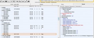

Sprawdzałem w katalogu inter cars i tylko w jednej z wersji silnika 1,6 16v były montowane pierścienie 1,2, 1,5, 2,5 mm. Wersja ta była z meganki I. W megane II w żadnej wersji silnika 1,6 16v nie występują pierścienie o grubości 1,2 mm.
Załączam skan z cennika i zaznaczyłam ramką tę wersję dla której znalazłem pierścień o grubości 1,2.
Pozostałe powyżej zaznaczonej ramki mają pierścienia 1,5 mm.
Jak będę miał czas to jeszcze dokładniej przeglądnę katalog ale raczej nic innego nie znajdę.
Masz jakiś nietypowy spód z megi I bo tylko w jednej na siedem wersji są pierścienie ogniowe o grubości 1,2 mm.
