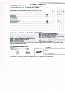

Kupiłem Nowe Megane po ostatnim liftingu, czyli Phase III z silnikiem 1.6
Czytając forum przed zakupem auta byłem pewien, że na pierwszym przeglądzie + wymiana oleju pojawię się po 2 latach/30 000 km (przy zakładanym przebiegu 15000 rocznie). Tymczasem dostałem kartę przeglądów na której jest wyszczególniony po 1 roku przegląd serwisowy (A) + wymiana filtra kabiny. W drugim roku B serwis + wymiana oleju i filtra oleju. Również komputer pokładowy pokazuje przegląd za 30 0000 / 12 miesięcy i drugi komunikat: Wymień olej za 30 000/ 24 miesiące.
Też tak macie w wersjach sprzed liftingu czy coś się zmieniło i jest dodatkowy przegląd między wymianami oleju? Sprzedawca powiedział, że na pierwszym przeglądzie mam się stawić po 2 latach, co nawet zaznaczył długopisem.
Dla jasności załączam kartę przeglądów:

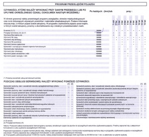

Zobaczcie rozpiskę dla mojego auta 1.6 ph1 2011 rok.Co powiecie na temat różnicy kilometrów wymiany pasków akcesoriów i rozrządu.Przecież to ta sama jednostka napędowa ????????? Różnica również przy filtrze powietrza

roberto197272 wszystko jest w porządku. Od 2012r. Renault zmieniło harmonogram przeglądów wprowadzając m.in. przeglądy coroczne (małe). Dotyczy to zresztą wszystkich wersji silnikowych. Ja mam 1,4 2011/2012 i pomimo wprowadzenia nowego "rozkładu jazdy" w zakresie przeglądów moje auto jest serwisowane wg starego rozkładu. Odstępstwem jest tu tylko wymiana oleju, którą robię co 15 tys. - głównie ze względu na turbo. Obawiam się, że w Twoim przypadku nie robi wielkiej różnicy czy rozrząd będzie do roboty po 120 czy 150 tys. km. Robiąc ok 20tys. rocznie i tak będziesz zmuszony wymienić go jak również paski po 6 latach, czyli akurat po ok. 120 tys. km. Osobiście zastanowiłbym się czy nie warto skrócić tego przebiegu i nie wymienić rozrządu po np. 90 tys., ale to już zależy od Twojego stylu jazdy i tego jak używasz samochodu (miasto czy trasa, krótkie czy długie odcinki itp. itd.). Ja we wszystkich służbowych megankach i scenicach 1,6 wymieniałem rozrządy przy 90 tys. i nie miałem z nimi najmniejszych problemów.

Ja tak samo. Olej co rok. Przegląd co 2lata/30k km. Czyli tak jak pokazuje mi komputer, i według tej rozpiski co dostałem do auta. O żadnych zmianach w przeglądach/częstotliwościach mnie nie informowano więc jadę po staremu.
