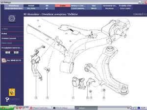

Witam. Przy wczorajszej zmianie opon zauważyłem iż nad wahaczem znajduje się jakiś silniczek z łapką i wygląda na to jakby ta łapka była gdzieś zamocowana na stałe (w tej chwili luźna i można ją ręką przestawiać. Okazało się że jest to czujnik lamp Xenon. Wypadła końcówka mocowania (czarna łapka na końcu powinna mieć kulką z kawałkiem drucika który jest przykręcony do końcówki wahacza) Czy orientuję się ktoś z Was gdzie można taką końcówkę zakupić - ewentualnie czy można po swojemu zwyczajnie zamontować to na stałe czymś innym? Dziękuję za pomoc.

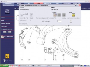

Jak masz gdzieś szrot to podjedź i spytaj cięgno do gazu od malucha tam są 2 plastyki które idealnie pasują do ty kulek wystających w tym ruchomym ramieniu a ten pręt ma gwint z obu stron więc jedną wyginasz i przekładasz przez oczko w wahaczu i zakręcasz nakrętką! Plusem tego rozwiązania jest to że jak uznasz że świecą ci za nisko lub za wysoko to wypinasz tą plastikową część i możesz regulować wysokość świateł!! Temat ogółem w aso jest ciężki bo sam chciałem kupić oryginalny łącznik ale nie sprzedają osobno tylko z tym potencjometrem nawet używki nie idzie dostać!!
