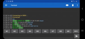

Sukces połowiczny, przyszedł dziś 3 interfejs na BT Vgate z chipem PIC18F25K80. Na megance ojca poliftowej poszło od razu - jest polski język. Niestety na mojej z 2003r. cały czas przy komendzie 1086 i ostatniej jest napis NO DATA :( Już nie bede zamawiał innych bo jakiś oporny ten mój samochód jest. Chyba pozostaje mi tyllko ASO...

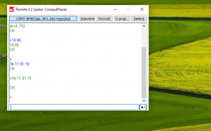

witam
dzis zmienilem w mojej meganece  II    limity serwisu   z 30 tys. na 10 tys  i z 24 mies. na 12 mies.
zmiane zrobilem na ELM 327 i termite
robilem wpisy jak podawal kolega wyzej
podam teraz kody
3B 11 12 0C          zmiana z 24 miesiecy na 12 miesiecy
3B 11 11 0A          zmiana z 30 tys  na 10 tys
mysle ze przyda sie komus

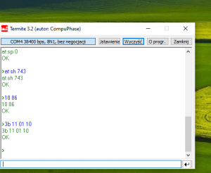

Panowie proszę o pomoc.
Zmiana języka u mnie przebiegła jak najbardziej pomyślnie ale ...
Zmieniłem język na angielski no i wszystko było fajnie, po czym zacząłem czytać dalej temat i trafiłem na informacje, że mogę zmienić język na polski co też spróbowałem zrobić.
Moje Megane jest z rocznika 2002 więc język powrócił do fabrycznego czyli francuskiego.
Problem polega na tym, że teraz nijak nie da się przestawić języka na angielski.
Komendy wpisywane w czasie, sama aplikacja i interface działa, wszystkie komunikaty zwrotne zgodne z opisem a język nadal francuski :)
Jakieś pomysły ?

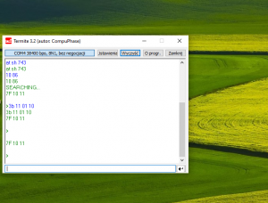

Hej. Próbuje zmienić język w Megane II 2005r. na angielski ale nie mogę przejść ostatniego kroku, komendy 3B 11 01 10. Dostaje odpowiedz NO DATA. Niema tu mowy o możliwości przekroczenia czasu bo używam terminalu z zapisanymi komendami pod przyciski M1 M2 itd.. całość wprowadzania wszystkich komend trwa mniej 2-3 sek. Jakieś rady ?
