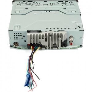

Witam.
Mam zamiar zmienić fabryczny tuner list na coś takiego:PIONEER MVH-X360BT . Pytanie do znawców tematu: Czy ten model będzie współpracował z fabrycznym pilotem i wyświetlaczem. W specyfikacji jest napiane: "Możliwość podłączenia fabrycznego sterowania Tak". Jednak na tyle radioodbiornika chyba nie ma wyjścia na fabryczny pilot. Może się myle?? Ewentualnie co konkretnie będę potrzebował aby to radio współpracowało z pilotem i wyświetlaczem??

Ja też do nich dzwoniłem, ale nie mogę znaleźć radia które na 100% ma sub-display czy już znalazłeś radio które będzie pasować?

Już wszystko załatwione :) dogadałem się z nimi przez maila. Nawiasem mówiąc bardzo miły kontakt i na wszystkie pytania i wątpliwości otrzymałem odpowiedź. Jeśli chodzi o radia z sub-display to były niektóre modele Pioneer (dokładnie takie jak były wspominane w postach wyżej) ale obecnie Pioneer ich już nie produkuje bo zakończył stosowania tej funkcji w swoich produktach w 2010 roku. Zamówiłem zwykły adapter. Obecnie czekam na przesyłkę. Na wyświetlaczu komputera powiedziano mi że najprawdopodobniej będzie się wyświetlał napis RENAULT :)
Radio Pioneer DEH-1700UBA (ma wszystko to czego ja oczekuje i przyzwoitą cenę) a adapter zamówiłem na piloty.pl drogą mailową wszystko dogadane choć jak powiedzieli jest on uniwersalny i pasuje również do innych modeli Pioneera. Jak działa jeszcze nie wiem bo jeszcze nie przysłali :-P ale radyjko wymiata bajkowo :-)
