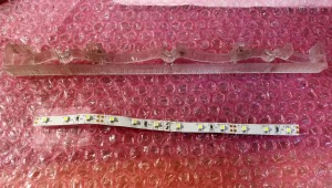

Naprawdę nie znam parametrów tej taśmy,nigdzie nie jest to napisane.
Jest taka jak na fotce poniżej, tak ja przyciąłem, żeby pasowała do tej oprawki.
wiem tylko ze ma kolor światła zimny.
Na tym pasku jest 12 LEDów, a na oryginalnej płytce tylko są 3 LEDy. Fakt, że może punktowo mocniej świecą?
Musze jeszcze uszczelkę jakąś założyć, stara płytka padła właśnie dlatego , że Renault ma kiepskie oryginalne uszczelki tego światła. ;(
Może ktoś ma pomysł, jaka uszczelkę i gdzie dokupić?

Spróbowałem sposobu z zamianą na pasek led (@kacper69)...  i nie działa - diody się lekko żarzą - nawet wtedy kiedy nie naciskamy pedału hamulca - żarzenie ustaje po kilku minutach.
Naciśnięcie hamulca nic nie daje - diody rozbłyskują jedynie na ułamek sekundy po czym żarzą się jak się żarzyły. Mój miernik nie jest w stanie wychwycić tego skoku napięcia - za krotko trwa. Ledwo można zauważyć.
Napięcie na wtyczce to niecałe 7V czasem spada do 6V a czasem jest 8V - czy tak.powinno być???
Dziękuję i pozdrawiam.
Przechodziłem przez to 3 tygodnie temu, dioda Ci padła z powodu wilgoci, prawdopodobnie już zaczyna siętam zbierać opary wilgoci a zaraz woda w klapie. Pasek LED również wstawiłem, musisz dolutować opornik, wystaczy 1k ohm i wszystko działa jak w fabryce. Polecam zapieprzyć to na silikonie i ładnie to zrobić, żeby nie było widać, jatak zrobiłem i mam problem wody w bagażniku z głowy :)!!!

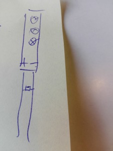

@blake @kacper69 Sprawdziłem zwykłą żarówką 12V - stop świeci jak powinien. Zastanawiam się tylko w jaki sposób włączyć w to wszystko rezystor - szeregowo na lini + czy na lini - ?
Równolegle to raczej odpada? Bo to będzie wtedy mały grzejnik oporowy... Chyba że się mylę?
Jak Ty wstawiłeś opornik? Jakiej mocy?
Edytowane przez rayen79
Rezystor musi być podłączony równolegle, aby zwiększyć pobór prądu , bo same LEDy pobierają za mało prądu i elektronika sterująca tą lampą ich nie "czuje".
Zamiast rezystora może być też żaróweczka np 1-2 W.
