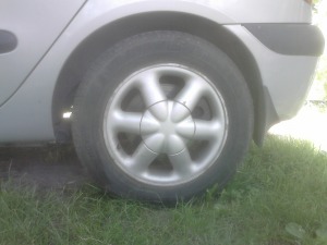

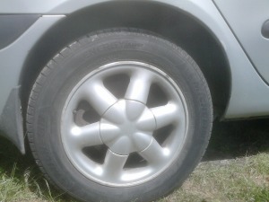

Czyli jeżeli góra opony jest równa z płaszczyzną rantu błotnika lub koło wchodzi we wnękę to może oznaczać że belka jest zużyta lub do regulacji? U mnie wygląda to tak, zdjęcie było robione bez pasażerów.
Nie koniecznie do remontu czy wymiany. Może wystarczy tylko podnieść do góry. Jak nie ma luzów na tulejach to chwila pracy i będzie jak nowe. Jaką masz belkę 4 czy 2 drążkową :?:
Jest to raczej dwudrążkowa belka. Przez całą szerokość przechodzą dwa pręty z tym że jeden końcami osadzony jest przy elementach przykręcanych do podłogi a drugi kończy się w ramionach Po środku jest taka jakby "lornetka" przez którą przechodzą oba pręty.Nie jestem fachowcem w dziedzinie Renówek ,miałem w swoim życiu kilka samochodów ale to jest moja pierwsza "Renia".
Jeżeli jest na środku "lornetka" to belka jest 4 drążkowa. Na forum jest temat jak podnieść tył do góry. Trzeba wyjąć drążki i inaczej je ustawić. Jeżeli gumy do wymiany to trzeba to zrobić za jednym razem aby potem znów nie ustawiać wysokości.
Czy to się mogło tak samoczynnie przestawić czy może raczej jest to następstwem zużycia innych elementów? I czy odgłosy tarcia mogą być słyszalne nawet po "załadowaniu " na tylną kanapę trojga szczupłych dzieci? I jeszcze jedno pytanie ,czy wystarczy przestawić drążki o jeden ząb ? Poszukam jak się to rozmontowuje i spróbuję coś podziałać, w razie czego będę pytał. Dzięki wszystkim za dotychczasową pomoc. <ok> Pozdro
Drążki się zużywają to normalne. Przestawienie o 1 ząbek to było chyba 1,5 cm Może są na tyle miękkie, że i te 3 troje dzieci wystarczy aby koła tarły o nadkola.

O to, tyle, że nie da się tego przestawić o "1 jeden ząbek".
Wyjmujesz drążek i odpowiednio obniżasz belkę, w stosunku do wcześniejszego ustawienia i teraz trzeba włożyć drążek, tak aby spasował na wieloklinie.
Robisz to z obu stron.
