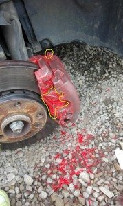

Wiem, 1 raz maluje, a co do farby nic nie odpada także proszę nie pisać głupot, bo miałem kiedyś pomalowane w starym aucie i lezała 2 lata bez naruszenia, także proszę nie gadać głupot jak się nie wie. Co źle pomalowałem ?? Nic się złego nie stanie ?
To twój samochód i możesz robić co chcesz. Bynajmniej jak pytasz oczekuj też odpowiedzi i nie koniecznie takiej jak byś Ty chciał. To dobrze, że jeździsz bezpiecznie i nie przegrzewasz hamulców.
Klocków nie powinno się malować razem z jarzmami ponieważ klocki powinny się swobodnie przesuwać (z resztą po to się smaruje jarzma na styku z klockami). Jeżeli je zalałeś farba to może być problem z cofaniem klocków i mogą szorować po tarczy lub piszczeć.
Powiem tak, wyczyściłem to do zera dziś i jest jak nowe, to teraz po zaklejam to i pomaluję spray'em specjalnie do tego przeznaczonym, dałem 35 zł i myślę, że będzie. W poniedziałek zaczynam.
Na zdjęciu było jak zaczynałem, teraz jest gołe, pewnie dobrze zrobiłem, nie :D?
Właśnie będę to robił tylko za bardzo nie wiem jak to rozebrać ??
Generalnie nie malować tego co na zdjęciu zaznaczyłem ??
Jeżeli nie wiesz jak to rozebrać i nie wiesz co malować a co nie malować, lepiej nie ruszaj tego, bo widzę, że nie masz granatowego pojęcia o mechanice.

Grzebiesz w hamulcach, sam widzisz, że nie bardzo wiesz co robisz. Zasmarowałeś farbą cały zacisk, jarzmo, klocek-wszystko.
Ochłoń, usiądź i sam się zastanów na spokojnie co zrobiłeś.

Aby ostudzić emocje to blake najlepiej odkręć zacisk - to tylko dwie śruby imbusowe (ukryte w gumie) i zsuń zacisk. Zdejmiesz klocki wyczyścisz je, a zewnętrzną część zacisku i jarzmo (oprócz miejsc styku z klockiem) pomalujesz sobie swobodnie.
