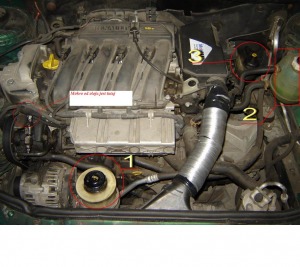

Czy zbiorniczek oznaczony na moim zdjęciu jako 1, to zbiorniczek do płynu układu wspomagania? Mam tam niewielki brak. Czy możliwe jest dolanie płynu, czy konieczna jest jego wymiana? Nr 2 to płyn układu chłodzenia, 3 - hamulcowy?

Zbiorniczki opisałeś prawidłowo :(
Płynu w układzie wspomagania nie trzeba wymieniać, wystarczy go uzupełnić.
Płyn w układzie wspomagania, to olej stosowany w automatycznych skrzyniach biegów.
Instrukcja zaleca Elf Renault Matic D2 lub Mobil ATF 220.
Dobrze obejrzyj pompę od wspomagania, czy czasem nie ma gdzieś wycieków.
Co do tłuczenia w prawym przednim kole, to sprawdź hamulce, czy czasem się nie blokują.
Inne możliwe przyczyny, to kończące się łożysko lub przegub napędowy.
Problem dotyczy Megan II 2003r. 1,6V 110KM. Zaobserwowałem że przy czujniku ukladu wsomagania kierowniczego (króciec doprowadzający, złączka przewodów elektrycznych) jest bardzo zaoliwiona a w zbiorniczku nie widać poziomu oleju. Wspomaganie działa, nie pali sie żadna kontrolka złego działania. Czy musze wymienic czujnik? Ile to bedzie kosztować?

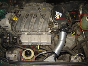

Wykorzystałem twoje zdjęcie. Mysle ze nie masz nic przeciww temu. Też mam wyciek podobno przy czujniku.
Po co zakładasz kolejny taki sam temat, skoro już taki istnieje. Nawet zdjęcie z niego wykorzystałeś. - gojgien
