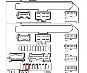

A najlepiej zanim zaczniesz cokolwiek wymieniać to sprawdź bezpiecznik w komorze silnika zaznaczony na czerwono. Może po prostu nie łączyć. Trochę trzeba się namęczyć bo dojście jest tragiczne ale może być warto. Miałem kiedyś przypadek w megancce, że bezpiecznik nie łączył a niepotrzebnie była wymieniona blokada.
