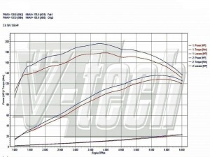

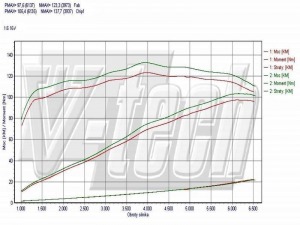

witman Opublikowano 7 Stycznia 2018 Udostępnij Opublikowano 7 Stycznia 2018 (edytowane) W Twingo RS też był K4M 133KM I jeszcze dwa wykresy dla F4R i K4M, jak widać nawet po zabawie z mapą niewiele można tu zdziałać na zagranicznych forach piszą, że zmiana dolotu, wydechu oraz mapy wtrysku i można z niektórych serii K4M wykręcić 128-133KM przy 6500-6700obr/min lub zmodyfikować silnik i dodać turbo. >> link K4M 248KM << Jako ciekawostka wykres Zafiry mojego kumpla w której po dopieszczeniu mapy udało się na LPG zrobić więcej jak na Pb. Edytowane 26 Stycznia 2020 przez witman Cytuj Odnośnik do komentarza Udostępnij na innych stronach Więcej opcji udostępniania...

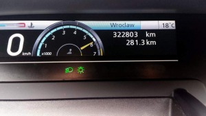

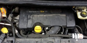

witman Opublikowano 16 Maja 2018 Udostępnij Opublikowano 16 Maja 2018 (edytowane) Rok temu kolega robił tam Scenika 1.4TCe 2011r. wersja Grand 7os. zbiornik pod podłogą, strojenie i dopieszczanie obu map sterowników LPG i Pb na hamowni z AFR (chip) instalacja BRC SQ32, zapłacił 3,9kzł. podobna cena była przy Oplu Zafirze 1.4T Taurer 7os. 2016r. mojego znajomego też tam gazowane i dopieszczane. Moje oba 1.4TCe sprawują doskonale, a w rodzinie mamy ich w tej chwili już 4szt. a niebawem dołączy kolejny ;-) A u nas w warsztacie po kilku miesiącach zjawił się nasz klient ze Scenikiem Grand 1.4TCe z LPG 2009r. na kolejną wymianę oleju, wcześniej pisałem o przebiegu 308kkm, a obecnie ma 322kkm, z czego 200kkm na LPG, za jego zgodą zrobiłem fotkę licznika i silnika, wkręciłem silnik pod 6000obr/min, że to nie diesel ;-) Silnik pracuje równo, drobne zapocenie na skrzyni biegów i niebawem wydech będzie do wymiany, turbo od nowości, głowica sprawdzana przy 200kkm. Edytowane 18 Maja 2018 przez witman Cytuj Odnośnik do komentarza Udostępnij na innych stronach Więcej opcji udostępniania...
