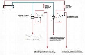

Tak przygotowany przystąpiłem do pracy. Trochę zdjęć z postępów pracy.
thumb_hosting_zdjec_1414582788__2014-10-13_170639.jpg thumb_hosting_zdjec_1414582777__2014-10-13_170623.jpg thumb_hosting_zdjec_1414583067__2014-10-13_170918.jpg thumb_hosting_zdjec_1414583004__2014-10-13_170714.jpg
I oto efekt końcowy.
Tak przygotowany czekałem na odpowiednią pogodę i czas aby zainstalować przekaźniki w samochodzie. I w dniu dzisiejszym już jestem po operacji. Przebiegła szybko i przyjemnie. Po odkręceniu osłony akumulatora i zdjęciu obudowy skrzynki bezpieczników przystąpiłem do pracy. W pierwszej kolejności odkręciłem klemę minusową z akumulatora. Potem wypiąłem kostkę z jej gniazda.
Potem przeciąłem na odpowiedniej długości przewody (u mnie 2 zielone z jednego pinu idą do światła i silniczka regulacji) i połączyłem przy pomocy lutowania starą i nową instalację. Wcześniej nową instalacje włożyłem w peszel dla bezpieczeństwa. Potem obkurczyłem koszulki termokurczliwe z klejem dla zabezpieczenia połączenia. I tak 2 razy.
Wejście przewodami (od przekaźników) w peszlu do skrzynki bezpieczników.
Na koniec wszystko sprawdziłem jeszcze raz, czy przypadkiem gdzieś nie popełniłem błędu. Po upewnieniu że wszystko tutaj jest OK, zabrałem się za wykonanie podłączenia przekaźników pod akumulator. Tak to wygląda po podłączeniu wszystkiego w aucie.
Po przetestowaniu oświetlenia i regulacji wysokości świateł (wszystko działa poprawnie), złożyłem samochód w całość. I jestem teraz spokojny o światła.
jednym słowem zrobiłeś światła na przekaźnikach o ile dobrze zrozumiałem z opisu :)
kiedyś takie cuda robiło się w pojazdach, w których prąd "szedł" przez pająk pod kierownicą i wypalał styki :P
BTW - ciekawe czy "pasarzer" docenił :)
No widzisz tyle razy sprawdzałem a nie wychwyciłem. Poprawiłem już.
Tak. Zrobiłem to dla zmniejszenia poboru prądu z modułu. Po testowałem wczoraj i dzisiaj, i sprawdza się rewelacyjnie.

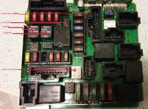

Witam, chciałem się poradzić w temacie braku świateł mijania i postojowych. Świeci mi tylko prawa przednia lampa, z tyłu również nie ma. Drogowe światła są, kierunkowskazy i stop świecą. Po przeczytaniu kilku tematów już piszę co zdążyłem sprawdzić.
-Żarówki ok,
-bezpieczniki w module ok,
-na wtyczce czarnej od świateł w module stwierdziłem jeden nadtopiony styk- przeczyściłem, sprawdziłem miernikiem, prąd przechodzi ok, świateł nadal brak
-po wyjęciu całego modułu sprawdziłem przekaźniki odpowiedzialne za światła zgodnie ze znalezionym zdjęciem na forum. Wszystkie przekaźniki po podaniu zasilania z zewnątrz przy pomocy kabli od ładowarki telefonu cykały czyli wnioskuje że są ok,
-jedyny problem znaleziony w module to dioda znajdująca się przy przekaźniku od świateł postojowych. Nie ma w niej przejścia. tzn z jednej strony jest napięcie- domniemam że to zasilanie ale nie przekazuje napięcia przez diodę. Nie wiem czy to może mieć coś na rzeczy. Chociaż druga dioda będąca w module ma przejście. Zaznaczyłem tą diodę bez przejścia na zdjęciu, ze schematu wywnioskowałem że może mieć powiązanie ze światłami. Jeśli tak to pytanie czy można ją wymienić czy jednak cały moduł do wymiany?
Liczę również na dalsze sugestie co sprawdzić.
Ta dioda to jest dioda przeciw-przepięciowa praktycznie zawsze stosowana przy sterowaniu przekaźnikami. Według mnie nie ma ona wpływu na działanie świateł mijania bo nawet nie występuje w tym obwodzie. Przekaźnik świateł mijania ma dwie pary styków roboczych, jedna od lewego światła druga od prawego światła.
Od świateł pozycyjnych przekaźnik ma jeden styk roboczy i zasila oba bezpieczniki od lewego i prawego pozycyjnego jednocześnie.
Napisz dokładniej które światła nie świecą.
Czy na wyświetlaczu świeci kontrolka zapalonych pozycji i mijania?
Nie świecą mijania i postojowe w lewej przedniej lampie oraz cały tył. Jedynie przednia prawa lampa ma światło mijania. Na wyświetlaczu pokazuje że jest wszystko ok, zarówno na postojowych jak i na mijania. Nie wiem czy gdzieś poza modułem i wtyczkami może być jeszcze jakaś przyczyna? Ale gdyby było to w jednej lampie to chyba pozostałe by świeciły. Muszę jeszcze raz posprawdzać wszystkie wtyczki przy lampach i tą całą od świateł w module. Bo jak znalazłem ten nadpalony styk to tylko jego w sumie sprawdzałem. Z tego co zrozumiałem to w samym module nie powinno być przyczyny.
Edytowane przez MrSionek88
Musisz prześledzić po kolei występowanie napięcia na przewodach do świateł zaczynając od UPC. Jeżeli tam na odpowiednich bezpiecznikach i potem w odpowiednich pinach czarnej wtyki jest napięcie to następnie odłącz wtykę od lampy i tam sprawdź występowanie napięcia na odpowiednich pinach. Jeżeli w dalszym ciągu będzie wszystko w porządku to pozostaje sprawdzenie masy. Masa od świateł lampy lewej przedniej przechodzi przez białe szerokie złącze umieszczone w specjalnej wsuwce nad modułem bezpieczników. Masa to czarny przewód pin 11.
Rozmieszczenie bezpieczników i odpowiednich złączy masz na downloadzie. Przy sprawdzaniu napięcia jeden koniec miernika lub próbówki do masy pojazdu a drugi do odpowiednich styków. Zasilanie całego tyłu przechodzi przez duże złącze R2 pod siedzeniem kierowcy.
Jednak problem był w samej wtyczce. Ten wypalony fragment musiał przeszkadzać przy założeniu wtyczki do modułu, w jakiś sposób musiał uniemożliwiać przesył napięcia. Bo sprawdzając połączenie za pomocą kabla włożonego do styku we wtyczce i drugim końcem dotykając odpowiedniego pinu w module, światło lewe się zapalało. Udało mi się znaleźć na szrocie identyczną wtyczkę i problem załatwiony, światła działają. Kosztowało to 50 zł bo musiałem kupić całe okablowanie na oświetlenie, inaczej nie chciał sprzedać. W sumie na allegro samą wtyczkę bym miał za 30-40 zł, więc nie ratowało mnie to, i mam przynajmniej już oświetlenie. Dziwne tylko że jeden wypalony styk zrobił problem również na tylne światła. Ale w sumie może już coś tu było kiedyś na rzeczy skoro ta jedna dioda nie ma przejścia. Tylko, że teraz to już pal licho, ważne że świecą.
Jeszcze sprawa do aston76. Miałbyś możliwość zamieścić schemat do tej Twojej "samoróbki" jak ją nazwałeś? Bo pomysł bardzo fajny, a jak już się sprawdza u Ciebie to można by podpatrzeć i pokombinować. Nie nalegam, jak trzeba to mogę zapytać na wiadomość.
